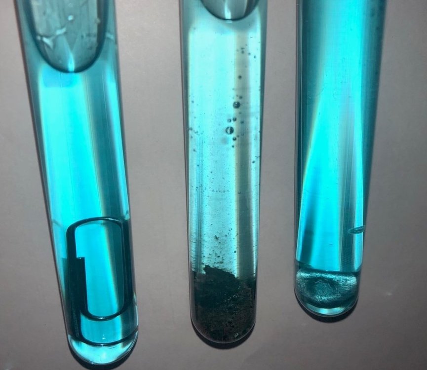

Папа_школьника Опубликовано 12 Марта, 2020 в 23:40 Поделиться Опубликовано 12 Марта, 2020 в 23:40 Делали школьный опыт - в раствор медного купороса положили (справа налево) гранулу алюминия, гранулу цинка и предположительно стальную скрепку. Через 2 часа цинка уже не видно за бурым налётом , а алюминий и скрепка никак не изменились (см. фото). Разве алюминий не самый активный из трех металлов и не должен ли он вытеснять медь наиболее активно? Ссылка на комментарий
Леша гальваник Опубликовано 12 Марта, 2020 в 23:48 Поделиться Опубликовано 12 Марта, 2020 в 23:48 (изменено) Имхо, скрепка как минимум никелированная (в руках бы подержать/посмотреть). А у алюминия окисная пленка мешает - снять бы ее в растворе гидроксида натрия (крота) примерно 100 г/л содержание (там сами увидите как снимается - поначалу редкие пузырьки, потом чаще, еще чаще, и вот уже пузырит вся поверхность - это буквально минуты времени), потом промыть и в раствор медного купороса. Изменено 12 Марта, 2020 в 23:48 пользователем Леша гальваник 1 Ссылка на комментарий
Папа_школьника Опубликовано 13 Марта, 2020 в 00:01 Автор Поделиться Опубликовано 13 Марта, 2020 в 00:01 В 12.03.2020 в 23:48, Леша гальваник сказал: Имхо, скрепка как минимум никелированная (в руках бы подержать/посмотреть). А у алюминия окисная пленка мешает - снять бы ее в растворе гидроксида натрия (крота) примерно 100 г/л содержание (там сами увидите как снимается - поначалу редкие пузырьки, потом чаще, еще чаще, и вот уже пузырит вся поверхность - это буквально минуты времени), потом промыть и в раствор медного купороса. Показать Спасибо, а какую концентрацию щелочи лучше сделать? У меня нет крота, у меня просто сухой NaOH. Наверно, немного надо, нужно ведь просто одну гранулу окунуть. И как не передержать? Насколько я понимаю, там сначала с оксидом комплексная соль получится, а потом и с самим алюминием реакция пойдет? 2NaOH + Al2O3 + 3H2O = 2Na[Al(OH)4] а потом 2Al + 6 H2O = 2 Al(OH)3 + 3H2 Ссылка на комментарий
Папа_школьника Опубликовано 13 Марта, 2020 в 00:43 Автор Поделиться Опубликовано 13 Марта, 2020 в 00:43 В 12.03.2020 в 23:48, Леша гальваник сказал: Имхо, скрепка как минимум никелированная (в руках бы подержать/посмотреть). А у алюминия окисная пленка мешает - снять бы ее в растворе гидроксида натрия (крота) примерно 100 г/л содержание (там сами увидите как снимается - поначалу редкие пузырьки, потом чаще, еще чаще, и вот уже пузырит вся поверхность - это буквально минуты времени), потом промыть и в раствор медного купороса. Показать И кстати, на пробирке с цинком пробка вылетела. Это наверное избыток цинка уже с водой реагирует с выделением водорода, да? Zn + 2 H2O = Zn(OH)2 + H2 Ссылка на комментарий

Krolikoff Опубликовано 13 Марта, 2020 в 08:26 Поделиться Опубликовано 13 Марта, 2020 в 08:26 Скрепки обычно делают никелированными, чтобы не ржавели. Доступный образец железного изделия - обычные неоцинкованные гвозди. Ссылка на комментарий
Папа_школьника Опубликовано 13 Марта, 2020 в 10:01 Автор Поделиться Опубликовано 13 Марта, 2020 в 10:01 В 13.03.2020 в 08:26, Krolikoff сказал: Скрепки обычно делают никелированными, чтобы не ржавели. Доступный образец железного изделия - обычные неоцинкованные гвозди. Показать Этого добра завались - сегодня повторю с гвоздём) Ссылка на комментарий
